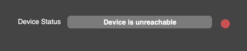

En ouvrant mon panneau PBX, je remarque que, sous l’onglet Compte SIP, le statut de l’appareil indique « Device is unreachable » (appareil injoignable). Je ne sais pas si cela a un lien avec l’impossibilité de passer des appels.
Donc, j’ai pu recevoir des appels sur ce numéro via Groundwire sans problème. J’ai également réussi à faire fonctionner l’application WhatsApp avec ce numéro, ce qui est très bien.
Cependant, je ne peux toujours pas passer d’appels directement depuis ce numéro.
