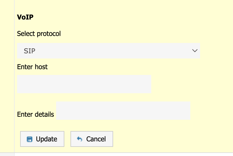

Ich bin auf neue SIP-Zugangsdaten umgestiegen, aber 3CX reagiert nicht auf eingehende Anrufe, obwohl beide Trunks in FlyNumber und im neuen 3CX als registriert angezeigt werden. Es scheint ein Authentifizierungsproblem sowohl bei eingehenden als auch bei ausgehenden Anrufen zu sein.
Hast du eine Idee, was ich bei diesen Feldern ändern sollte? Siehe Anhang.
Ich vermute, dass sich die Einstellungen bei euch geändert haben müssen.
Vielen Dank für deine Hilfe!
Endlich habe ich das herausgefunden. Hier sind alle Schritte, die ich befolgt habe:
  1. Die Weiterleitung bei meiner fynumber auf „VOIP“ geändert, unter „host“ „flypbx[.]com“ (ohne die Klammern) eingetragen und unter „details“ die FlyNumber eingetragen. Dies wird durchgeführt unter [My Account > My FlyNumbers>details>change forwarding.
  2. Dann das Telefonsystem gestartet über My account > PBXww panel>Phone System V2
  3. Meine FlyNumber hinzugefügt und mit einer Ringgruppe>contact>sip account verbunden
  4. Benutzername, Passwort und Domain aus dem FlyNumber SIP-Account erhalten und in 3cx eingetragen.
  5. In den Inbound-Einstellungen habe ich „call source identification“ deaktiviert.
Es funktioniert jetzt offiziell mit dem neuen Telefonsystem.

Okay, das ergibt Sinn, da das SIP-Konto nicht IP-basiert ist (laut dem Text, den ich auf dem von dir hochgeladenen 3CX-Screenshot sehe).
