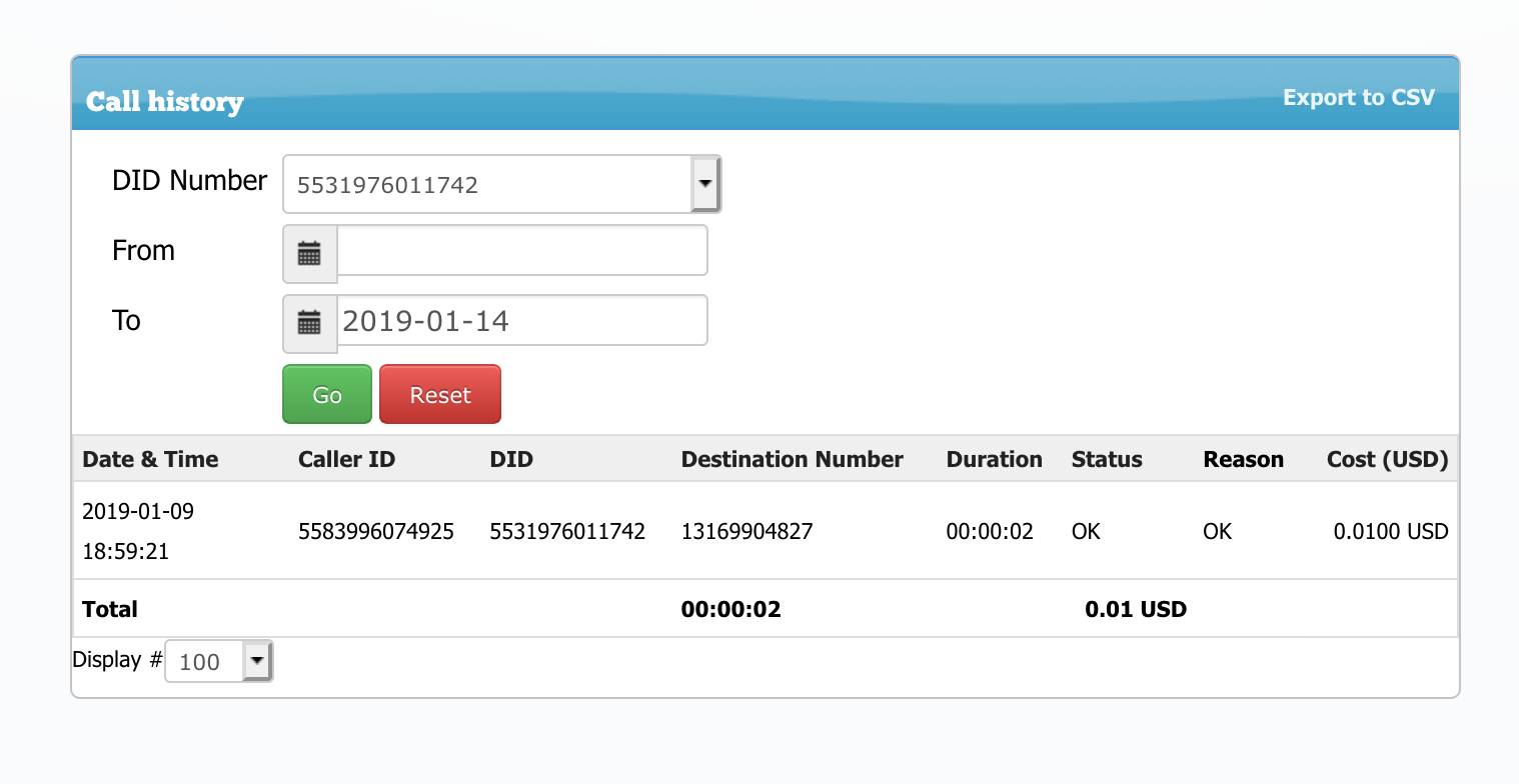

אז איפה אתם רואים שיחות אחרונות?
כשאני נכנס ל־החשבון שלי > היסטוריית שיחות, אני רואה רק שיחה קצרה אחת, שכנראה בוצעה על ידיכם לצורכי בדיקה. אין שיחות OK אחרונות, חוץ מאחת.
אין שיחה ספציפית מברזיל. חמישה אנשים שונים ניסו להתקשר אליי מברזיל, והטלפון לא מצלצל לא אצלי ולא אצל המתקשרים.
אז בבקשה, איפה אתם רואים את כל השיחות האחרונות שהזכרתם? זה בהחלט לא מופיע בהיסטוריית השיחות שלי.

יש חדשות? אני רואה הרבה שיחות שלא נענו בהיסטוריית השיחות שלי הפעם.
ניסיתי גם לבדוק אם אני יכול לבצע שיחה מאז ששילמתי על קרדיט במספר הזה.
לצערי אני גם לא יכול לבצע שיחות.
סליחה על כך בזמן שצוות הטכנולוגיה שלנו בודק את העניין
באופן כללי, זו חדשות טובות – כשהשיחה מופיעה שם זה אומר שהשיחה הגיעה ל-flynumber והייתה попытת להעביר אליך את השיחות
המפעיל המקומי ביקש מידע נוסף ושלחנו אותו אליך בהודעה פרטית (PM)
מצפים לפתור את זה לחלוטין בהקדם האפשרי
אוקיי, עניתי בהודעה פרטית.
השיחות שהופיעו בהיסטוריית השיחות שלי כנראה בוצעו על ידכם לצורכי בדיקה.
אף אחד מהמספרים שמתקשרים אליי מברזיל לא מצליח להשלים את השיחה, והיא לא מופיעה ברשימת השיחות שלי.
