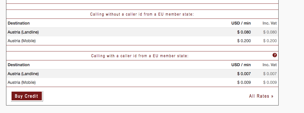

Seria interessante saber como a Betamax vai tratar o Flynumber. Ele será considerado um número da UE? Ou ainda será uma chamada de fora da UE?
Pergunto isso porque a Betamax tem 2 tarifas e, para alguns países da UE, a diferença é significativa!! Ou é 10 centavos por chamada ou é praticamente uma chamada gratuita, como neste caso:
Então eu me pergunto se o Flynumber será automaticamente um Caller ID de um estado‑membro da UE…

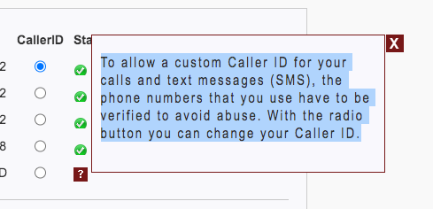

Isso pode ser um problema, pois eles estão solicitando comprovante de endereço no país em que você quer o número. MP enviada.
Agradeço muito todo o feedback novamente @itoldusoandso
É mais sobre ativar o número em geral, a forma como você vai usá-lo não importa muito (no sentido técnico das coisas)

Faz sentido que a documentação seja para ativação de número e não para o próprio Call ID. Acho que só fiquei um pouco confuso porque presumi que estivesse ligado às chamadas de saída.
