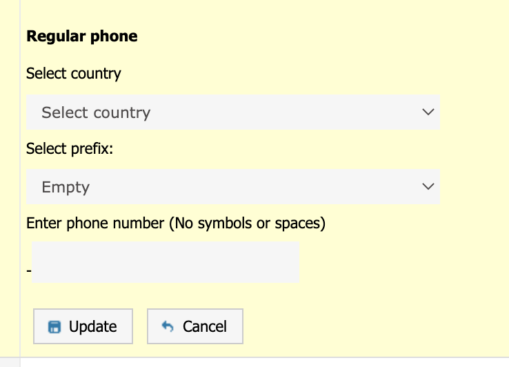

Jei galite, ar galėtumėte išbandyti peradresavimą į vieną iš tų Prancūzijos numerių tiesiogiai My account > My flynumbers
Pasirinkite change forwarding ir naudokite „Regular phone“ (atitinkamai atnaujinkite laukus; žr. žemiau)

Ar bandei peradresuoti Maltos numerį į kitą Prancūzijos numerį?
Taip pat pabandyk peradresuoti tiesiogiai per paskyrą – ne per PBX
My account > my flynumbers – tuomet pakeisk peradresavimą į Regular phone number
Taip, buvo, mes taip pat nustatėme, kad jis eitų į naują PBX telefono sistemą, kurią buvai anksčiau sukonfigūravęs.
Bet kokie nustatymai, kuriuos turėjai telefono sistemoje tam numeriui, yra ta logika, kuria seks skambučių srautas.
Prašome pranešti, kas nutinka, kai peradresuoji Maltos numerius į kitus telefono numerius.
