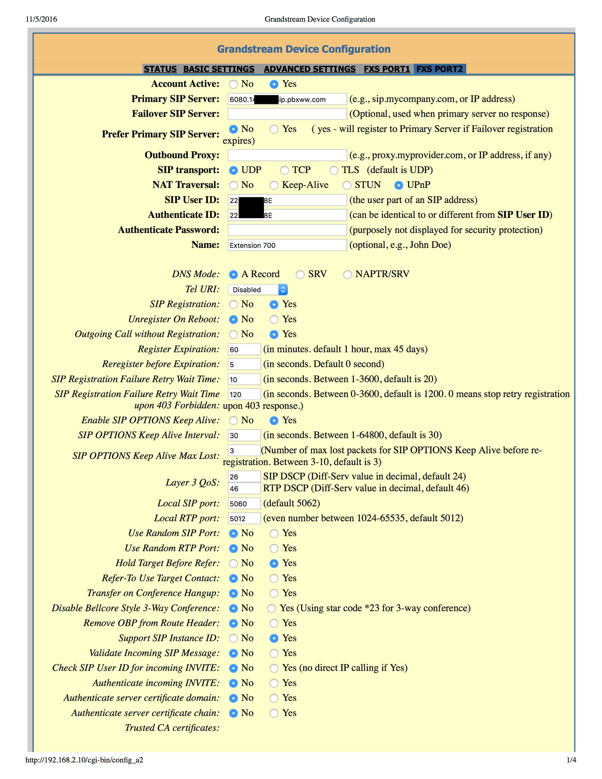

Existe alguma configuração ou tempo definido para o registro da conta SIP expirar? Podemos testar esse comportamento no x-lite só por via das dúvidas
Talvez você possa tirar uma captura de tela das configurações e publicá-la (com qualquer informação sensível removida)

Aqui está a configuração da porta (a imagem era grande demais para enviar):
Ou como um PDF (várias páginas) aqui:

Você pode tentar configurar NAT Traversal: Keep Alive e DNS Mode: SRV
Isto é apenas uma recomendação, pode ajudar a melhorar a conexão. Problemas desse tipo são difíceis de determinar e podem não estar relacionados às configurações do dispositivo, mas sim ao equipamento/configurações de rede.
